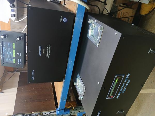

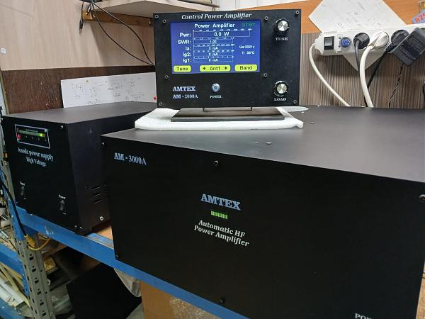

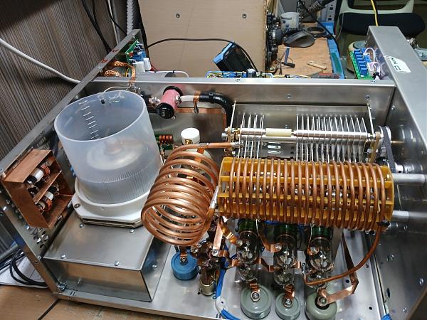

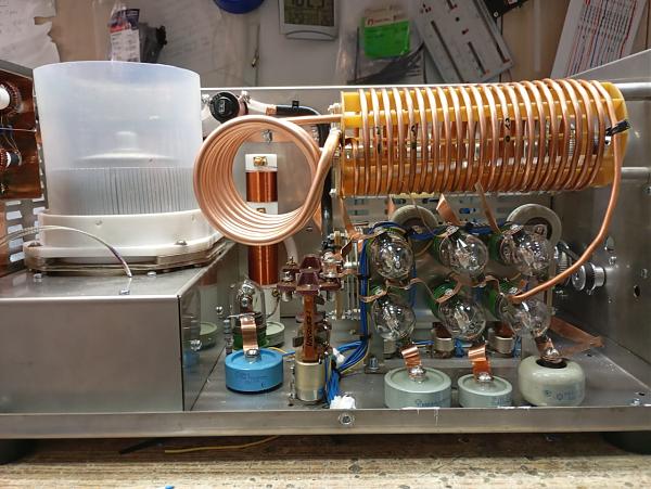

Усилитель "AMTEX" автомат на ГУ78Б, на диапазоны 1, 8 — 28, 5 мгц, включая диапазоны WARC под заказ!
Схема с общим катодом, на входе фильтр ФНЧ с компенсацией входной емкости лампы,
анодный БП в отдельном корпусе.
Установлены 2 шаговых двигателя, которые управляют положением КПЕ,
переключение диапазонов сделаны на реле типа ТОРН и В1В.

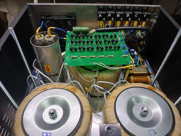

Выходная мощность 2, 3- 2, 5 квт в режиме несущей (FM или RTTY), при использовании однофазного анодного БП.

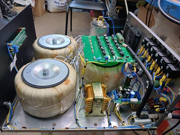

При использовании 3-х фазного анодного БП, в котором установлены 3 тороида по 1, 8квт, выходная мощность возрастает
до 3, 0 - 3, 4 квт и отсутствует перекос по фазам, номинальная мощность БП 5, 4 квт! Напряжение без нагрузки 3500в, вес 50кг.
Для усилителей более мощных, вместо переключателя ставим мощные реле, система управления это позволяет.

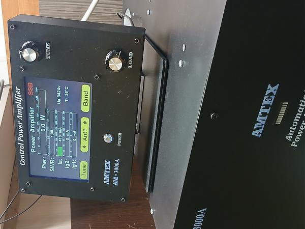

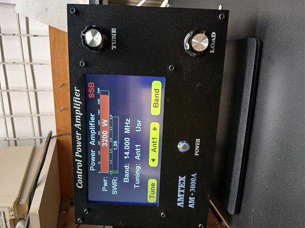

Усилитель с анодным БП можно убирать на расстояние до 50м, а на столе будет находится только пульт, которым
можно включать, выключать сам усилитель и анодный БП, а самое главное, это управлять усилителем с дисплея.
К выносному пульту подключается провод TX(SEND) от трансивера и USB кабель к компьютеру, а компьютер уже должен быть
подключен к трансиверу по САТ, тем самым на пульт и в усилитель подается текущая частота трансивера и диапазон.

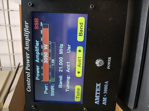

В системе управления заложены 30 ячеек памяти на все диапазоны, и достаточно один раз настроить нужные
участки диапазонов под свои антенны, внести в память одним нажатием, и потом все будет перестраиваться и переключаться
автоматически, причем с диапазона на диапазон перестройка происходит менее, чем за 1 секунду.
На пульте находятся две ручки — это управление обоими КПЕ, можно в любой момент подстроить оптимально,
и одним нажатием, изменить настройку текущей ячейки памяти.
На пульте есть предварительные настройки пределов значений на все шкалы, а также пороги срабатываний защит.
В усилителе имеется выход Band Data для управления внешним коммутатором антенн, в этом случае антенны будут
переключаться одновременно с переключением диапазонов.
Система автоматики разработана US8ISY
Корпус изготовлен на заводе с использованием лазерной технологии из нержавейки толщиной 1-2мм.
Размеры усилителя: ширина-450мм, высота-220мм(с ножками 235мм), глубина-485мм, вес 30кг
Размеры анодного БП(1 фаза): ширина-255мм, высота-220мм(с ножками 235мм), глубина-355мм, вес 27кг
Ток покоя в режиме SSB — 400ма, в режиме CW — 250ма, анодное напряжение 3500-3600в без нагрузки.

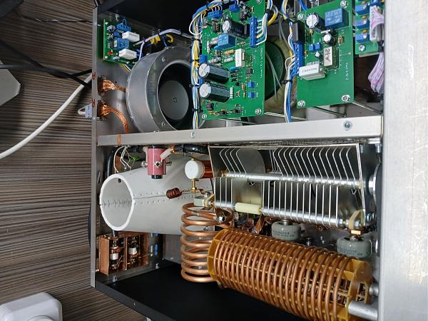

В усилителе реализовано:
1. Плавное включение накала.
2. Надежная схема стабилизации для 1 и 2 сетке.
3. Плавная регулировка тока покоя в режиме CW и SSB
4. Переключение диапазонов на реле типа ТОРН и В1В,
5. Качественные КПЕ собственного производства (смотрите раздел),
6. Термозависимый обдув турбинкой. После выключения усилителя, обдув продолжается ~ 3 мин.
В случае аварийного пропадания сетевого напряжения, турбинка также отработает 3 мин от внешнего аккумулятора.
7. Анодный БП включается и отключается по команде от УМ.
8. Новый дизайн пульта с регулируемым наклоном.
