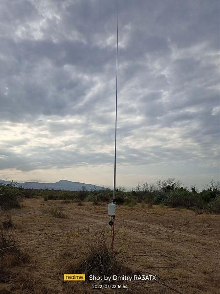

Продам мобильную антенну для поля от Р-861, телескоп примерно 5 метров. Использовал с тюнером ICOM AH-4, есть катушка на 40, есть элемент на 80м который превращает её в Inverted L. Вместо тюнера есть самодельная катушка, можно приспособить и вручную переключать диапазоны. Отправлю любой ТК за ваш счет. Цена 5 т. р.
Описание применения антенны от UA3ICK в ссылке
Изначально антенна применялась в спасательных комплектах на транспортной авиации. Если не изменяет память, - на АН-22. Она изготовлена из прочного и очень лёгкого, покрытого металлизацией пластика. Вес антенны можно приравнять к весу рыболовной удочки.
Конструктивно сам вибратор и подставка (тринога) - телескопические. Сама антенна не боится влаги и перепадов температуры.
Единственный серьезный враг антенны - это песок, который может забиваться при фиксации коленьев. Но этот недостаток не трудно ликвидировать протиркой антенного полотна сырой тряпкой.
Самое нижнее колено антенного вибратора (в которое складывается вся антенна (красного цвета) сделано из более прочного пластика, нежели остальные звенья. Что значительно упрощает транспортировку и хранение, руками сломать это колено невозможно: -).
Кроме того, нижнее колено имеет токопроводящий слой только на концах и является идеальным диэлектрическим каркасом для намотки на нем катушки согласования для использования антенны на других диапазонах.
