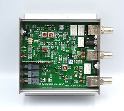

Двухдиапазонный трансвертер UR3LMZ. Высокостабильный синтезатор частот. Высокая стабильность частоты позволяет работать в цифровом режиме FM, SSB, CW и даже FT8 PSK. Рабочий диапазон трансвертера на 144-150 МГц и 432-438 МГц при использовании радиочастоты 28 МГц. Трансвертер имеет выходную мощность 12 Вт на 144 и 5 Вт на 432. Содержит входной аттенюатор и переключатель байпаса на высокочастотной антенне. В режиме байпаса допустимая мощность составляет 100 Вт.

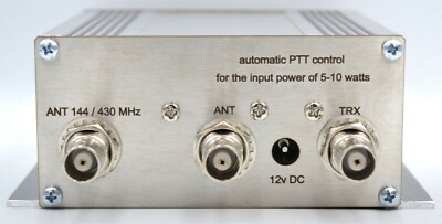

При включении питания трансвертера высокочастотная антенна отключается, а выход трансвертера подключается. Управление PTT трансвертером осуществляется автоматически с помощью радиочастотного питания. Благодаря режиму автоматического переключения аттенюатора при подаче ВЧ-сигнала даже мощность в 100 Вт, случайно подаваемая на вход, не будет опасной. Для SSB передача осуществляется с речевыми паузами, а переход с TX на RX после отключения HF составляет около 0, 5 секунды.

 Выходной транзистор TX - RD15HVF1
 Микросхема входного сигнала RX - ADE
 Тип динамического диапазона IP3 + 17 дБм.

 Тип радиочастотных разъемов - BNC
