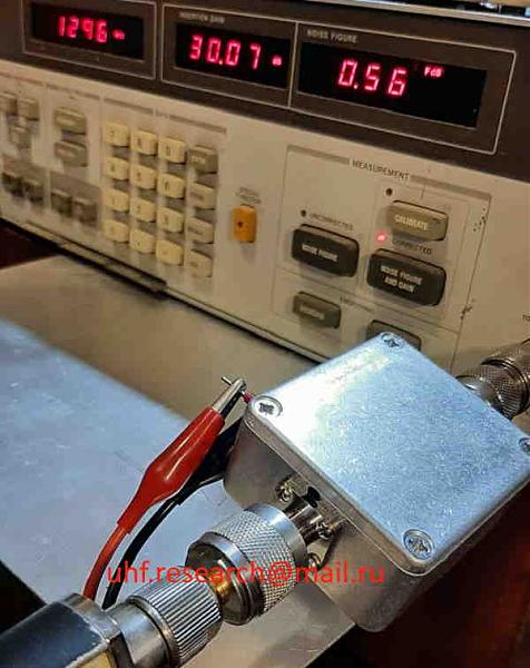

Предусилитель (МШУ) с улучшенной избирательностью и динамическим диапазоном.
С применением фильтра на поверхостных акустических волнах (ПАВ).
Диапазон 23cм.
Band - 1296MHz
BW - 35MHz
Gain (min) - 31dB
NF(max) - 0. 7dB
Rin/Rout - 50 Ohm
U - 7. 5.. . 16. 0V
I(max) - 145 mA
Dim. Board (mm) - 52x35x1. 5
Material - "FR4".
Усилитель (отлаженная плата) с разъемами SMA - 3900руб.
В корпусе с N - разъемами - 5200руб.
