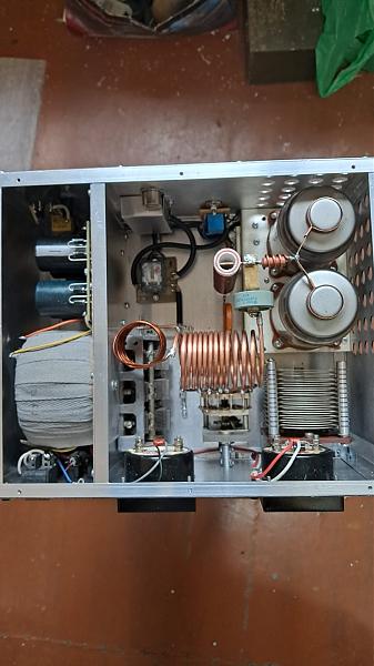

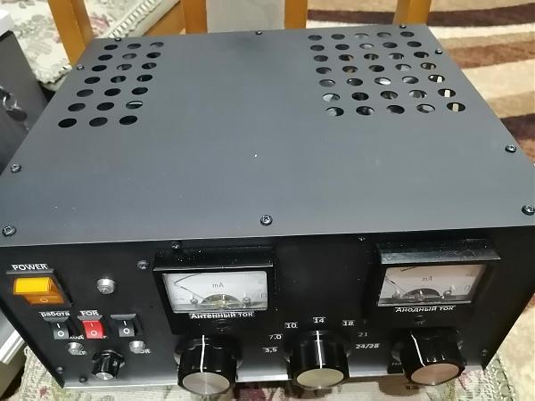

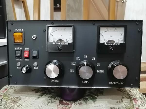

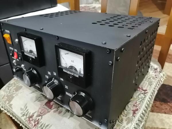

ПРОДАМ !!! Усилитель выполнен на лампах ГУ72 и работает на всех КВ диапазонах, кроме 160м. РА выполнен по схеме с общей сеткой. Для раскачки усилителя необходимо 30- 40Вт. Выходная мощность в районе 300вт. Для согласования усилителя с антенной на выходе усилителя установлен П-контур, который активно срезает гармонические составляющие. Катушки коммутируются галетным переключателем. Управляется усилитель (педалью). В усилителе предусмотрена очередность включения усилителя-трансивера. Блок питания собран в одной коробке с усилителем (Моноблоком), где установлен трансформатор который обеспечивает накальным напряжением и 27в. и 12в для питания реле. Умножитель напряжения на 1260в. (без нагрузки)(уножитель сети х4). Источник высокого напряжения в усилителе(гальванически) не соединён с корпусом. Необходимости в соблюдении фаза/ноль - НЕТ. Для предотвращения броска тока в момент включения сети в усилителе имеется устройство плавного включения. Для удобства в усилителе встроен КСВ метр. Измерить КСВ антенны можно в режиме сквозного канала. При работе с усилителем КСВ метр работает как индикатор антенного тока. При эксплуатации усилитель желательно заземлять (техника безопасности). После выключения усилителя в течении 1-2 часов, на умножителе сохраняется высокое напряжение!!(техника безопасности).
