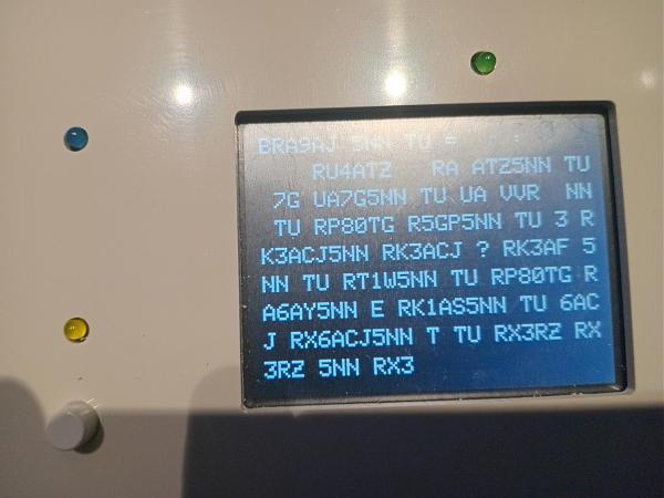

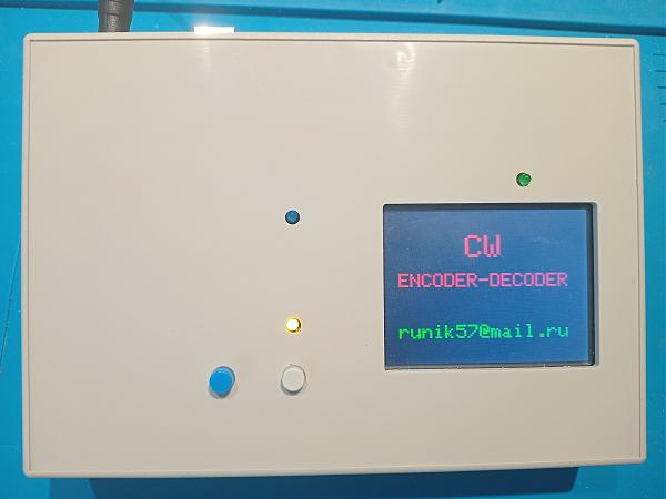

Универсальный *CW* контроллер.
Контроллер предназначен для декодирования телеграфного сигнала с эфира в цифро-буквенный латинский текст и отображение на экране графического TFT 2. 8 дисплея а также для передачи телеграфных посылок через порт коммуникации трансивера с использованием стандартной компьютерной клавиатуры под старый стандарт pc/2 а также можно подключить CW манипулятор ямбического типа, встроенный телеграфный ключ с памятью элемента знака реализован на отдельном контроллере Atiny 13 и имеет регулировку скорости посылок.
Декодирование телеграфного кода осуществляется с помощью микроконтроллера на базе Arduino Uno с индикацией на графическом TFT дисплее, экран вмещает 9 строк по 25 символов белого цвета на черном фоне, при заполнении дисплея информация автоматически обновляется при сохранении последней строки.

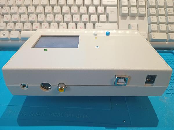

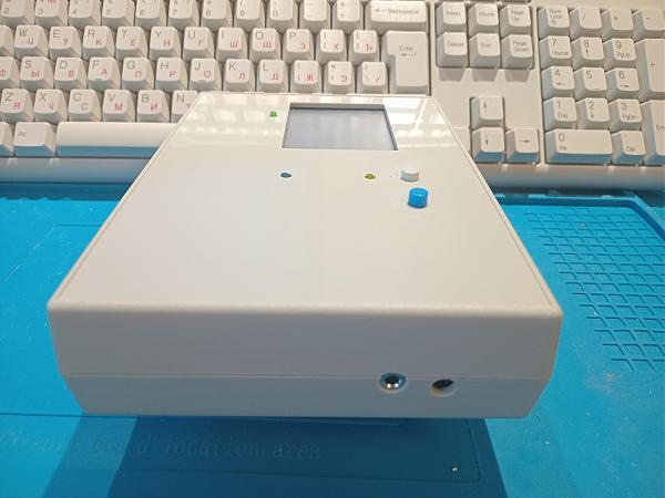

Контроллер оснащен встроенным микрофоном и 2- я входными 3. 5 мм аудио разъемами для подключения к линейному аудио выходу трансивера или посредством акустической связи через внешний или встроенный микрофон. Разъём типа RCA для передачи телеграфного сигнала через соответствующий порт трансивера. Разъём типа PS/2 для подключения компьютерной клавиатуры. Разьем для подключения адаптера питания 12в, и USB для программирования.
Центральная частота тона принимаемого телеграфного сигнала с микрофонного входа равна 950 Гц +- 100 Гц. В процессе настройки на телеграфный сигнал синхронно с посылками будет загораться светодиод синего цвета и декодированный код Морзе будет отображаться на экране дисплея, в приемном устройстве желательно использовать узкополосный телеграфный фильтр и оптимально подобрать громкость для минимализации ошибок декодирования.
Второй аудиовход имеет гальваническую развязку и предназначен для подсоединения к линейному выходу радиоприемного устройства.
Особенность этого интерфейса в том что схемотехника построена на принципе фильтра с удвоением частоты (тона) принимаемого сигнала, т. е. оператор настраивает приемный тракт на тон вдвое ниже - 475Гц +-100 Гц, в результате такого преобразования улучшается разборчивость при декодировании азбуки Морзе. Минимальный уровень на данном входе рекомендуется не ниже 450 мв.
Преобразование знако-буквенного текста в код азбуки Морзе реализовано на контроллере Atiny 2313 и также может синхронно выводится на дисплей для этого включается кнопкой и дублируется желтым светодиодом на передней панели контроллера. Во время вывода текста с клавиатуры на дисплей все входные сигналы блокируются с задержкой около 1сек.
Скорость посылок телеграфного сигнала может широко регулироваться в режиме передачи до 300 зн/мин а также дублируется тоном встроенного динамика и зел. светодиодом. Выход телеграфного сигнала через оптронную развязку коммутирует транзисторный n-p-n ключ для управления трансивером в режиме CW.
